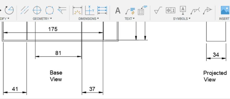

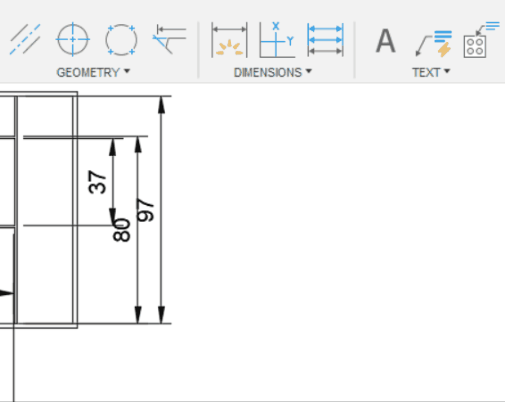

Impila quote
Regolare la spaziatura tra le quote lineari o angolari.
  1. Nella barra degli strumenti, selezionare Quote > Disponi quote arrange dimensions icon
    Viene visualizzata la finestra di dialogo Disponi quote. L'opzione Impila stack dimensions icon è selezionata per default.
  2. Selezionare la quota base sulla quale verranno impilate tutte le altre quote sopra o sotto.
  3. Selezionare tutte le altre quote che si desidera impilare.
  4. Accettare la spaziatura di default (distanza) o specificare una spaziatura personalizzata tra le quote impilate.
  5. Fare clic su OK.
Nota: È inoltre possibile attivare l'utensile Impila quote dal menu comandi frequenti di una quota selezionata.
stack dimensions

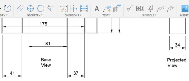

Allinea quote
Allineare le quote lineari o angolari all'interno di una vista e/o tra più viste.
  2. Selezionare l'opzione Allinea align dimensions icon per Tipo.
  3. Selezionare la quota base con la quale verranno allineate tutte le altre quote.
  4. Selezionare tutte le altre quote che si desidera allineare.
  5. Fare clic su OK.
align dimensions
Nota: È inoltre possibile attivare l'utensile Allinea quote dal menu comandi frequenti di una quota selezionata.
align dimensions
