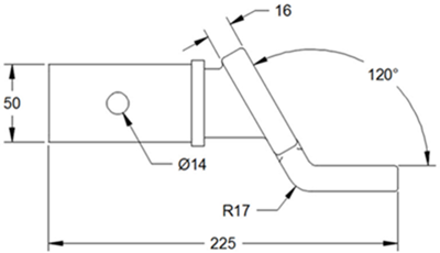

L'utensile Quota consente di creare quote lineari, allineate, angolari, del raggio e del diametro in base alla geometria selezionata in una vista del disegno.
Selezionare punti, spigoli o quote esistenti, quindi posizionare la quota sul foglio. Viene automaticamente creato il tipo di quota più appropriato.
Le quote sono associate alla vista del disegno. Se si sposta la vista del disegno, le quote si spostano di conseguenza. Se si modifica la geometria nella progettazione, le quote vengono aggiornate in modo da riflettere le modifiche.

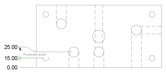

L'utensile Quota coordinata consente di creare quote misurate nella direzione X o Y rispetto ad un punto di origine selezionato in una vista del disegno.
È possibile definire il punto di origine (0,0) nella vista del disegno, posizionare la quota di origine sul foglio, quindi fare clic per posizionare altre quote, trascinare nella direzione in cui si desidera inserire la quota, infine posizionare la direttrice e l'etichetta della quota sul foglio.
Le quote delle coordinate impediscono la propagazione di errori, assicurando il mantenimento di offset precisi delle lavorazioni rispetto all'origine.
È possibile creare un punto di origine separato per ogni vista del disegno. In corrispondenza della quota di origine viene visualizzato un simbolo quando si posiziona il cursore su di essa.

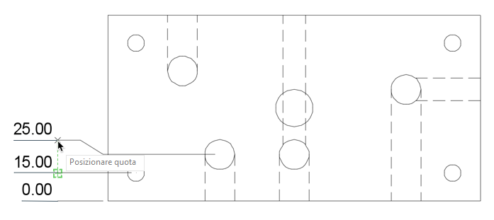

Le quote delle coordinate vengono visualizzate in modo diverso per gli standard di disegno ASME e ISO:
ASME: il valore della quota è posizionato accanto alla linea di quota:
ISO: il valore della quota si trova al di sopra della linea di quota:
Se si elimina il punto di origine, vengono eliminate anche tutte le quote delle coordinate ad esso associate.

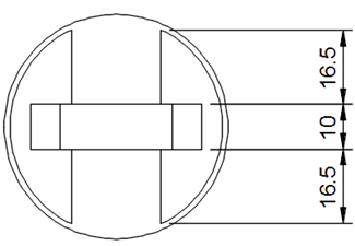

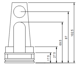

L'utensile Quota linea di base consente di creare più quote lineari che misurano la distanza dallo stesso punto di base.
Selezionare una quota lineare esistente, quindi selezionare i punti per creare quote lineari aggiuntive che hanno origine dallo stesso punto di base.
L'utensile Quota in serie consente di creare una serie di quote lineari che misurano la distanza dall'estremità della quota precedente.
Selezionare una quota lineare esistente, quindi selezionare i punti per creare quote lineari aggiuntive che hanno origine dal punto precedente nella serie di quote.
