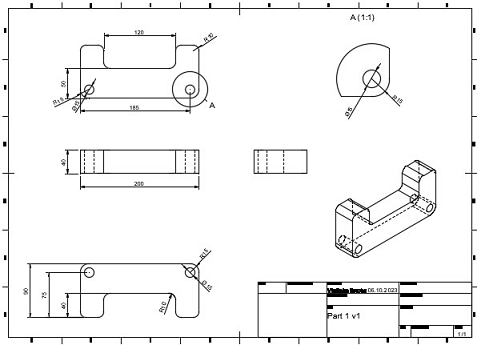

Creazione di quote automatiche
Informazioni sull'utilizzo dell'utensile Quota automatica nell'area di lavoro Disegno in Fusion per creare e personalizzare le quote create automaticamente.
  1. Nella barra degli strumenti, selezionare Quota > Quota automatica auto dimension icon.
    Viene visualizzata la finestra di dialogo Quota automatica.
  2. Nella finestra di dialogo Quota automatica, scegliere la strategia di quota più adatta al disegno.
  3. Personalizzare la strategia selezionata.
    • Facoltativo: Se applicabile, selezionare la Posizione riferimento:
      • In basso a sinistra
      • In basso a destra
      • In alto a sinistra
      • In alto a destra
      • Manuale
    • Facoltativo: Trascinare il manipolatore per modificare la densità delle quote.
  4. Premere Enter o fare clic su OK.
Le quote vengono personalizzate e visualizzate sul foglio.

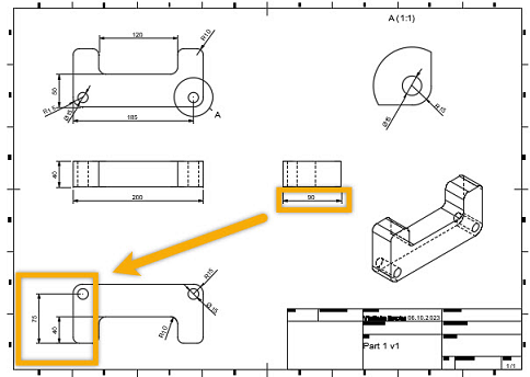

Riposizionamento di quote automatiche
  2. Nell'area grafica, identificare la quota che si desidera riposizionare.
    auto dimension

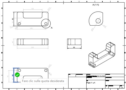

  3. Fare clic sulla quota da riposizionare. Si noti che le altre quote vengono sfumate sullo sfondo e che vengono visualizzate posizioni alternative per la quota selezionata.
    auto dimension2

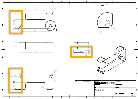

  4. Fare clic sulla nuova posizione desiderata e confermarla selezionando il segno di spunta verde.
    auto dimension3
  5. Nella finestra di dialogo Quota automatica, fare clic su OK.
    auto dimension4
    La quota viene visualizzata nella nuova posizione.
