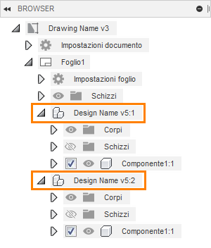

Se necessario, è possibile creare viste di base aggiuntive con proprietà della vista diverse. Quando si crea una nuova vista di base, è possibile creare un nuovo riferimento o aggiungerlo ad un riferimento esistente nel disegno.
Se si crea un nuovo riferimento, nel browser viene visualizzato un nuovo nodo.
browser - new base view
Se si aggiunge la nuova vista di base ad un riferimento esistente, questa viene associata al nodo di riferimento esistente nel browser.
