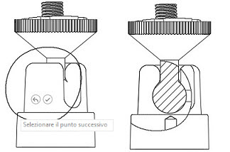

Nell'area di lavoro Disegno di Fusion, è possibile utilizzare l'utensile Vista in sezione interruzione per visualizzare lavorazioni interne specifiche di un oggetto quando le linee nascoste non possono rappresentarle correttamente.
Una sezione interruzione fa parte di una vista del disegno esistente, utilizzata per rimuovere il materiale ad una profondità specificata al fine di esporre i dettagli interni di una progettazione.
Un profilo chiuso definisce la sezione interruzione. Per default, la profondità è impostata sulla metà della profondità del progetto, ma è possibile digitare qualsiasi valore di profondità.
Le viste assonometriche proiettate, create per viste con una sezione interruzione, ereditano il taglio di interruzione per default.
| Viste ortogonali | Vista proiettata assonometrica |
