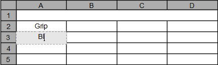

Compilazione di celle in una tabella personalizzata
table example - text
  1. Fare clic per selezionare la tabella.
  2. Fare doppio clic su una cella.
    Il messaggio di richiesta del cursore viene visualizzato nella cella e viene visualizzata la finestra di dialogo Testo.
  3. Nella finestra di dialogo Testo, regolare la formattazione del testo:
    • Font: selezionare un font dall'elenco a discesa.
    • Altezza: specificare l'altezza del testo in unità correnti.
    • Grassetto
    • Corsivo
    • Sottolineatura
    • Allineamento testo: selezionare un allineamento testo dall'elenco a discesa.
    • Simboli: selezionare un simbolo dal menu a comparsa per inserirlo nella cella.
  4. Immettere il testo da visualizzare nella cella.
  5. (Facoltativo) Fare doppio clic su un'altra cella, quindi ripetere il passaggio 3.
  6. Fare clic su Chiudi.
Il nuovo contenuto delle celle modificate viene visualizzato nella tabella sul foglio.
Nota: Se si inizia a digitare in una cella evidenziata, il nuovo testo immesso sostituisce il contenuto originale della cella.

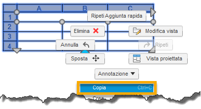

Copia di una tabella personalizzata
È possibile copiare una tabella personalizzata nello stesso foglio, in un foglio diverso all'interno dello stesso disegno e in un disegno diverso.
  1. Fare clic sulla tabella personalizzata che si desidera copiare per selezionarla.
  2. Fare clic con il pulsante destro del mouse sulla tabella selezionata per visualizzare il menu.
  3. Selezionare Copia.
    copy custom table
  4. Fare clic con il pulsante destro del mouse in un punto qualsiasi del foglio in cui si desidera copiare la tabella e selezionare Incolla.
    Viene visualizzata la finestra di dialogo Sposta.
  5. Fare clic in un punto qualsiasi del foglio per specificare il punto base.
  6. Spostare il cursore nella posizione desiderata e fare nuovamente clic per posizionare la tabella sul foglio.
  7. Nella finestra di dialogo Sposta, fare clic su OK.
    La tabella viene copiata e visualizzata sul foglio.
