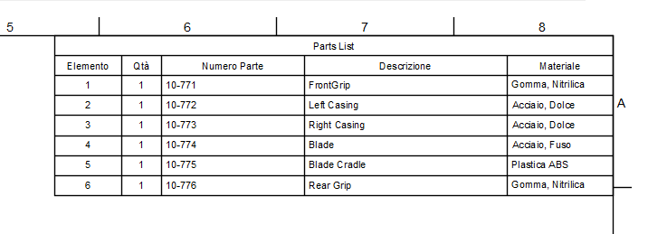

Elenchi parti
L'utensile Elenco parti parts list icon consente di creare una tabella in cui le celle vengono compilate automaticamente con informazioni relative a riferimenti riguardanti un assieme, uno storyboard, un componente o un componente in lamiera.
parts list example
Un Elenco parti è una tabella che enumera i componenti di una progettazione. Ogni riga può includere le seguenti informazioni su un componente:
È possibile selezionare una vista, selezionare la struttura, posizionare la tabella sul foglio, quindi regolare la direzione e le colonne della tabella. I numeri di riferimento vengono aggiunti automaticamente alle viste associate.

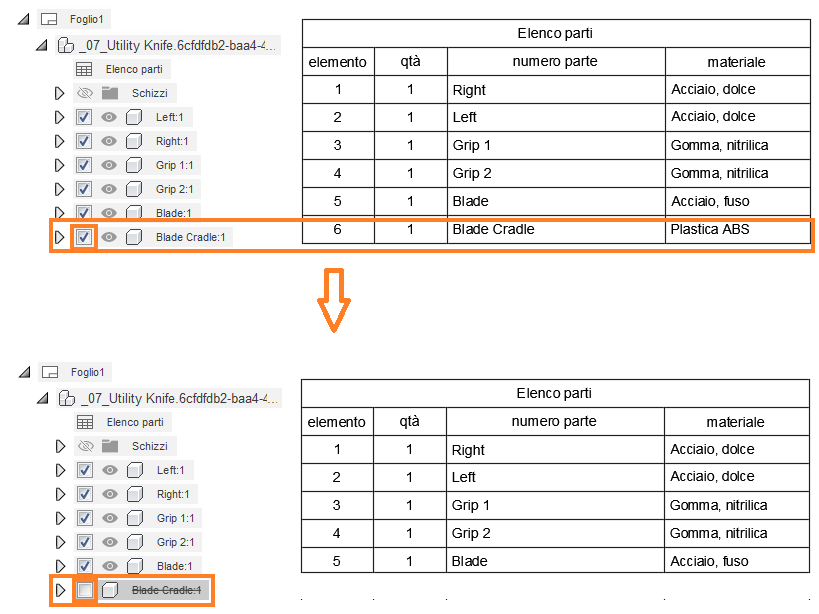

Sopprimere componenti
È possibile sopprimere i componenti per rimuoverli dall'elenco parti. Nell'area di lavoro Disegno, individuare il componente nel Browser, quindi deselezionare la casella Sopprimi per sopprimere il componente. Il componente viene nascosto dalle viste associate e rimosso dall'elenco parti.

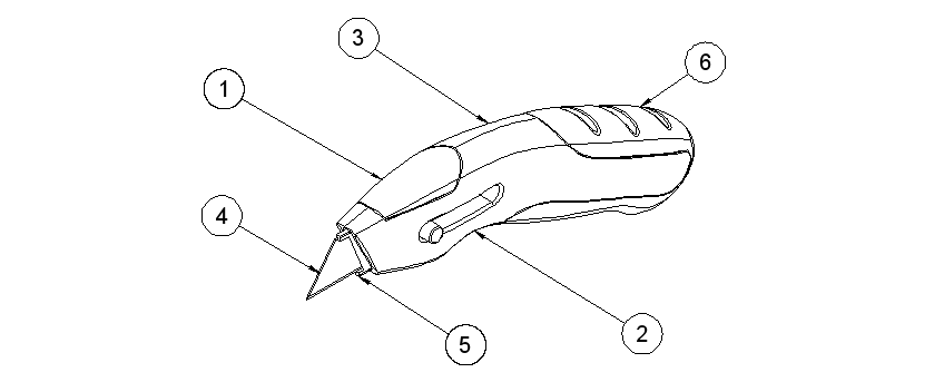

Numeri di riferimento
L'utensile Numero di riferimento balloon icon consente di creare numeri di riferimento per identificare i componenti di un assieme da visualizzare in un elenco parti.
È possibile creare due tipi di numeri di riferimento:
balloons example
Nota Quando si crea un elenco parti, alcuni numeri di riferimento vengono aggiunti automaticamente alle viste associate. Dopo la creazione di un elenco parti, è possibile aggiungere, eliminare, spostare o riassociare numeri di riferimento.

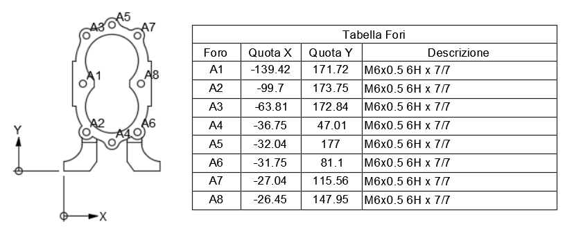

Tabella fori
L'utensile Tabella fori hole table icon consente di creare una tabella in cui le celle vengono compilate automaticamente con informazioni relative a ciascun foro in una vista.
Le tabelle fori seguono lo standard di disegno selezionato e compilano le quote e lo standard di annotazione appropriati.
Le tabelle fori richiedono un'origine. È possibile posizionare una nuova origine quando l'utensile Tabella fori lo richiede o può essere un'origine esistente posizionata con quote coordinate. Ogni vista richiede la propria origine.
hole table example

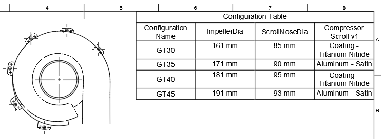

Tabella di configurazione
Lo strumento Tabella di configurazione configuration table icon consente di creare una tabella che visualizza i dati di configurazione di una progettazione configurata su un foglio per creare un disegno a tasselli.
Aggiungere i seguenti aspetti configurati dalla tabella di configurazione della progettazione:
configuration table example

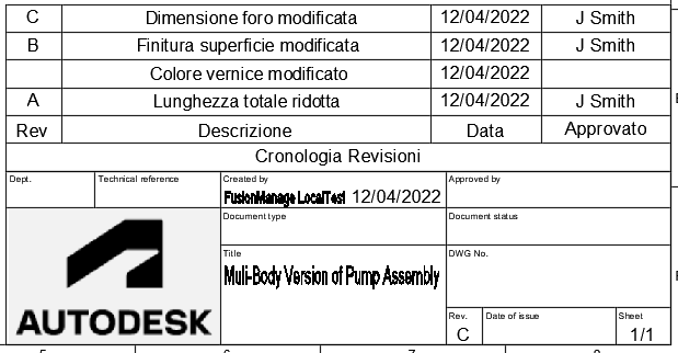

Cronologia revisioni
L'utensile Cronologia revisioni revision history icon consente di creare una tabella revisioni della cronologia per il foglio attivo.
revision history example

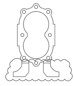

Fumetto di revisione
L'utensile Fumetto di revisione revision cloud icon consente di creare polilinee chiuse che formano oggetti a forma di fumetto costituiti da segmenti di arco.
È possibile utilizzare i fumetti di revisione per richiamare l'attenzione su modifiche o parti specifiche di ogni disegno.
revision cloud example
