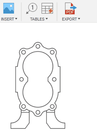

Informazioni su come utilizzare il comando Fumetto di revisione per creare oggetti a forma di fumetto per richiamare l'attenzione su modifiche o parti specifiche di ogni disegno nell'area di lavoro Disegno in Fusion.
  1. Selezionare Tabelle > Fumetto di revisione revision cloud icon.
  2. Fare clic per specificare il primo punto del fumetto di revisione.
  3. Fare clic per specificare il punto successivo del fumetto di revisione.
  4. (Facoltativo) Continuare a specificare i punti del fumetto di revisione.
  5. Premere Enter o fare clic sul segno di spunta verde per completare il comando Fumetto di revisione.
Il fumetto di revisione viene visualizzato sul foglio.
Nota Il fumetto di revisione non si sposta con la vista, ma รจ sostanzialmente uno schizzo posizionato sopra il disegno.
Modifica di un fumetto di revisione
  1. Selezionare il fumetto di revisione da modificare.
  2. Utilizzare i grip grigi per modificare le dimensioni e l'aspetto del fumetto di revisione.
  3. Fare clic all'esterno del cloud per terminare la modifica.
