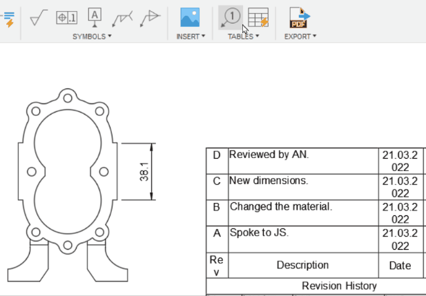

Informazioni sull'utilizzo del comando Contrassegno di revisione per creare contrassegni di revisione associativi e non associativi con e senza una direttrice nell'area di lavoro Disegno in Fusion.
  1. Selezionare Tabelle > Contrassegno di revisione revision marker icon.
    Viene visualizzata una finestra di dialogo Contrassegno di revisione.
  2. (Facoltativo) Se sono disponibili più revisioni, è possibile scegliere una revisione diversa dal menu a discesa Revisione.
  3. Selezionare un oggetto o specificare un punto per il posizionamento del contrassegno di revisione.
  4. Fare clic su Chiudi per completare il comando Contrassegno di revisione.
Un contrassegno di revisione viene posizionato sul foglio.
Modifica di un contrassegno di revisione
  1. Fare doppio clic sul contrassegno di revisione da modificare.
  2. Dall'elenco a discesa Revisione, selezionare una revisione differente.
  3. Fare clic su Chiudi.
