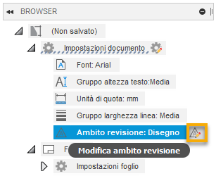

Modifica di un ambito di revisione
Nel browser, espandere il nodo Impostazioni documento, se non è già espanso.
Posizionare il cursore del mouse sul nodo Ambito revisione, quindi fare clic sull'icona Modifica ambito revisione accanto ad esso.
Viene visualizzata la finestra di dialogo Impostazioni documento; la sezione Cronologia revisioni della finestra di dialogo viene espansa.
Modificare l'ambito revisione:
- Disegno (da foglio a disegno): tutte le tabelle revisioni e i contrassegni di revisione esistenti vengono rimossi da tutti i fogli. Se necessario, aggiungere la stessa tabella Cronologia revisioni a ciascun foglio del disegno.
- Foglio (da disegno a foglio): tutti i contrassegni di revisione e le tabelle revisioni esistenti rimangono. Modificare la tabella Cronologia revisioni in ogni foglio in modo che ogni foglio del disegno contenga una tabella Cronologia revisioni diversa, se necessario.
