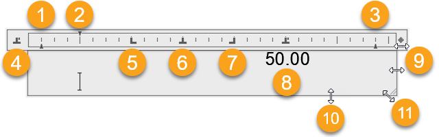

Regolazione di rientri, tabulazioni e dimensioni della casella di testo
multiline text box diagram
  1. Contrassegno Rientro prima linea: trascinare per far rientrare da sinistra la prima riga di ciascun paragrafo.
  2. Contrassegno Rientro sporgente: trascinare per far rientrare da sinistra tutte le righe tranne la prima di ogni paragrafo.
  3. Contrassegno Rientro a destra: trascinare per far rientrare tutte le linee da destra.
  4. Attivazione/disattivazione Stile di tabulazione: fare clic per passare da uno stile di tabulazione all'altro.
  5. Tabulazione sinistra: fare clic sul righello per posizionare una tabulazione che allinei il testo rispetto al bordo sinistro di tale posizione. Trascinare la tabulazione lungo il righello per regolarne la posizione. Trascinare la tabulazione al di fuori del righello per rimuoverla.
  6. Tabulazione centrale: fare clic sul righello per posizionare una tabulazione che centri il testo in tale posizione.
  7. Tabulazione destra: fare clic sul righello per posizionare una tabulazione che allinei il testo rispetto al bordo destro di tale posizione.
  8. Tabulazione decimale: fare clic sul righello per posizionare una tabulazione che allinei i decimali nel testo con tale posizione.
  9. Maniglie orizzontali: trascinare per ridimensionare la casella di testo in direzione orizzontale.

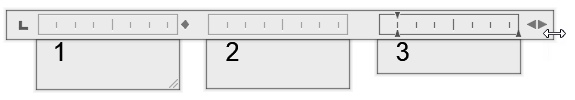

    • Per più colonne, trascinare la maniglia del righello sull'ultima colonna per regolare la spaziatura tra le colonne.
    column spacing example
  10. Maniglia verticale: trascinare per ridimensionare la casella di testo in direzione verticale.
  11. Maniglia angolare: trascinare per ridimensionare la casella di testo in direzione orizzontale e verticale.
