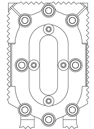

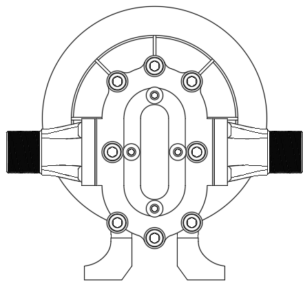

crop view before crop view after
Vista prima del ritaglio Vista ritagliata
