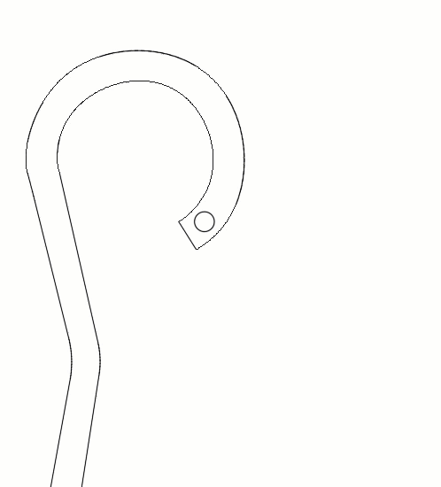

La quota viene visualizzata sul foglio.
curve min max dimension example
