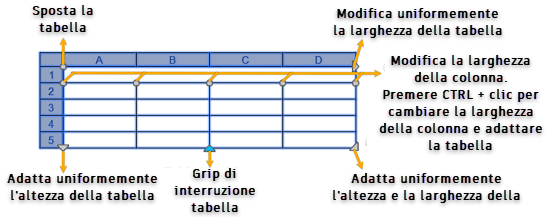

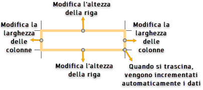

Informazioni sull'utilizzo dei grip per modificare le dimensioni e la configurazione di celle, righe e colonne in una tabella personalizzata nell'area di lavoro Disegno in Fusion.
table grips diagram
modify cell diagram

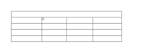

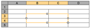

table example - multiple selection
Nota Quando si modifica l'altezza o la larghezza della tabella, viene modificata solo la riga o la colonna adiacente al grip selezionato. L'altezza e la larghezza della tabella rimangono inalterate. Per modificare le dimensioni della tabella proporzionalmente a quelle della riga o della colonna che si sta modificando, tenere premuto Ctrl (in Windows) o Command (in MacOS) utilizzando un grip colonna.
