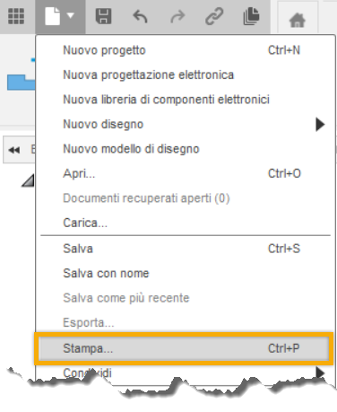

Informazioni su come utilizzare il comando File > Stampa nell'area di lavoro Disegno di Fusion per stampare i fogli in un disegno.
Nella barra dell'applicazione, selezionare File > Stampa.
Viene visualizzata la finestra di dialogo Stampa.
Nella finestra di dialogo Stampa, selezionare una stampante, le dimensioni del foglio e selezionare le proprietà desiderate.
