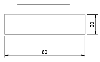

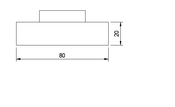

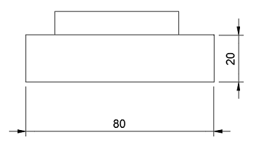

default arrows flipped arrows
Frecce di default Frecce invertite
