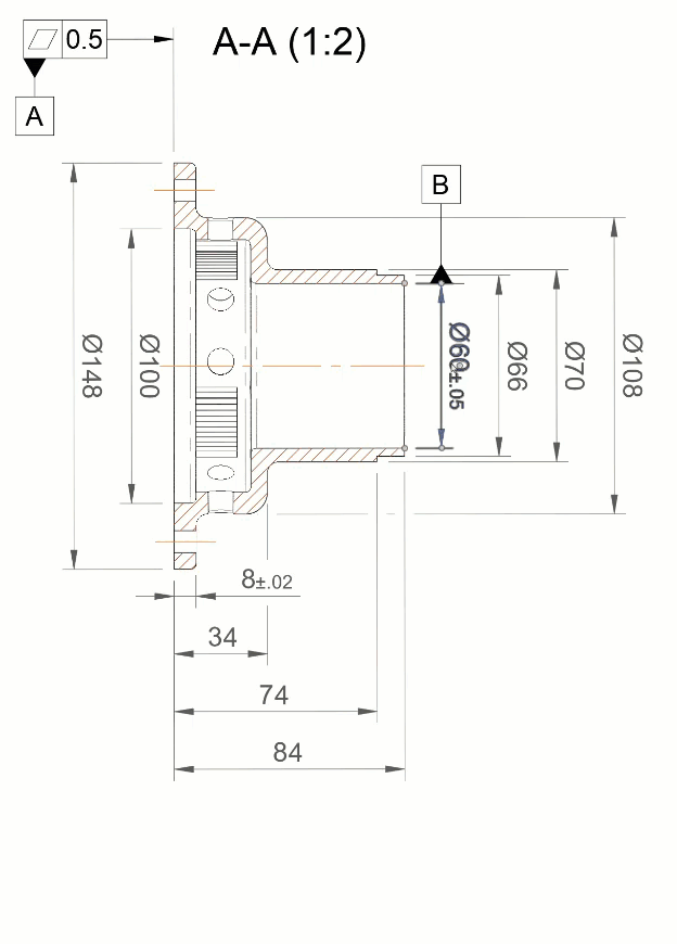

Copia del formato quota
Informazioni su come utilizzare l'utensile Accoppia quota per copiare il formato della quota selezionata nell'area di lavoro Disegno in Fusion.
  1. Nella barra degli strumenti, selezionare Quota > Accoppia quota match dimensions icon.
  2. Nel foglio, selezionare la quota che dispone del formato che si desidera copiare.
  3. Selezionare la quota a cui si desidera applicare il formato.
  4. Facoltativo: Continuare a selezionare le quote che si desidera applicare al formato una alla volta.
  5. Al termine, fare clic sul segno di spunta verde.
Le quote selezionate presentano ora il nuovo formato.
