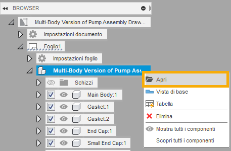

Nel Browser, individuare la progettazione che si desidera aprire.
Fare clic con il pulsante destro del mouse sulla progettazione, quindi selezionare Apri.
La progettazione viene aperta nella propria scheda.

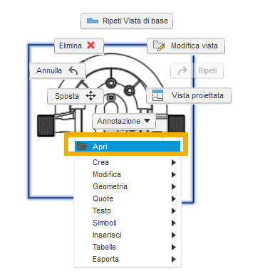

Selezionare la vista del disegno da cui si desidera aprire la progettazione.
Fare clic con il pulsante destro del mouse sulla vista del disegno, quindi selezionare Apri.
La progettazione viene aperta nella propria scheda e nell'area di lavoro corrispondente.
