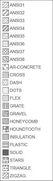

Serie
Selezionare un modello di tratteggio dall'elenco a discesa.
