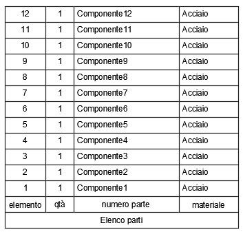

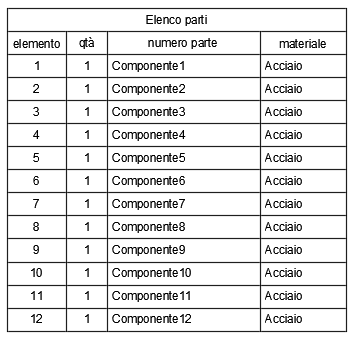

Direzione tabella
Selezionare la direzione di ordinamento delle righe della tabella.
In alto In basso

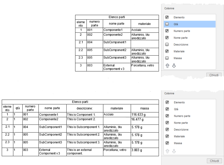

Colonne
Selezionare le colonne da visualizzare nell'elenco parti e regolare l'ordine delle colonne.
Selezionare la casella accanto ad una colonna per includerla nell'elenco parti.
Deselezionare la casella accanto ad una colonna per escluderla dall'elenco parti.
Fare clic sulla freccia Su per spostare la colonna selezionata a sinistra nell'elenco parti.
Fare clic sulla freccia Giù per spostare la colonna selezionata a destra nell'elenco parti.
table columns example
