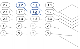

Livello (solo tipo Numero di riferimento)
Selezionare il livello da rinumerare, quando la Struttura di un elenco parti è impostata su Tutti i livelli.
renumber example
