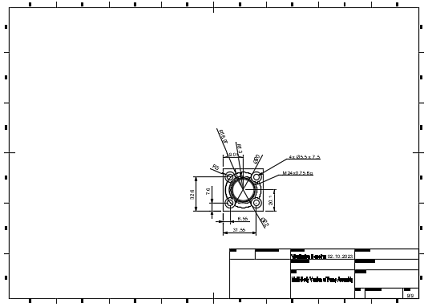

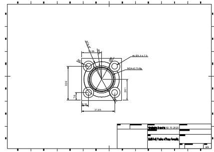

Informazioni su come utilizzare l'utensile Riordina nell'area di lavoro Disegno in Fusion per spostare automaticamente le quote che si sovrappongono, ridisporre, riordinare o ridimensionare automaticamente gli oggetti nel foglio per mantenere il layout ordinato.
Gli oggetti nel foglio vengono ora ridisposti, riordinati e ridimensionati.
| Prima di riordinare | Dopo aver riordinato |
