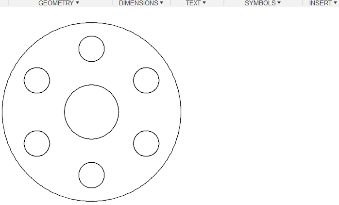

Creare una serie centrata selezionando gli spigoli delle lavorazioni (ad esempio i fori) nell'ordine appropriato per formare la serie centrata richiesta.
  1. Selezionare Geometria > Serie centrata center mark pattern icon.
    Nota: La casella di controllo Completamento automatico è selezionata per default. Il modello di centro viene creato automaticamente quando si fa clic su un foro o su uno spigolo arrotondato. Deselezionare la casella di controllo per creare manualmente il modello di centro se non si è soddisfatti dei risultati ottenuti automaticamente.
  2. Selezionare un foro o uno spigolo arrotondato.
  3. Selezionare altri spigoli.
  4. Nella finestra di dialogo, selezionare le opzioni desiderate.
  5. Selezionare OK.
center mark pattern animation

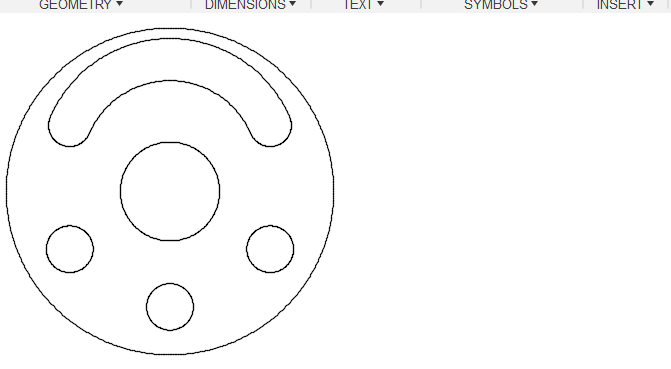

Durante la creazione di una serie centrata per un'asola, è necessario selezionare uno Spigolo di riferimento.
  2. Deselezionare la casella di controllo Completamento automatico.
  3. Selezionare spigoli arrotondati.
  4. Fare clic su Seleziona accanto allo spigolo di riferimento nella finestra di dialogo.
  5. Selezionare lo spigolo di riferimento.
  6. Selezionare OK.
center mark pattern slot animation

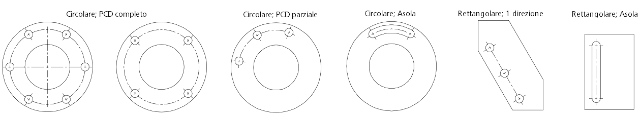

Esempi di serie centrate circolari e rettangolari in una singola direzione comuni
center mark pattern examples
