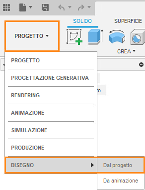

  2. Inizializzare un nuovo disegno.
    Con la progettazione Grinder_Vise aperta, effettuare le seguenti operazioni:
    1. Fare clic sull'icona Progetto a sinistra della barra degli strumenti per visualizzare altre aree di lavoro disponibili.
    2. Spostare il cursore sull'area di lavoro Disegno dall'elenco a discesa.
    3. Selezionare Dal progetto dal menu a discesa Disegno.
    new drawing
    Il comando Dal progetto si trova sotto l'elenco a discesa Disegno.

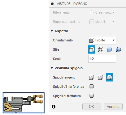

  4. Confermare una vista di base.
    1. Spostare il cursore sullo schermo. Come si può notare, l'anteprima della vista di base è associata al cursore.
    2. Fare clic nel quadrante inferiore sinistro del foglio per posizionare la vista.
    3. Fare clic su OK per confermare la vista.
    base view
    Nota Dopo aver confermato la vista, l'anteprima ombreggiata si trasforma in un disegno lineare 2D della vista.
    base view
    Un disegno lineare 2D della vista di base.
