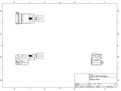

  1. Iniziare una vista proiettata.
    Dopo aver creato una vista di base dell'assieme del modello, verranno create le viste proiettate
    1. Dalla barra degli strumenti Crea, selezionare Vista proiettata.
    2. Fare clic sulla vista di base per selezionarla come vista principale a partire dalla quale verranno create e a cui verranno associate le viste proiettate.
    projected view
    Il comando Vista proiettata si trova sotto l'elenco a discesa Crea.
  2. Posizionare le viste.
    1. Trascinare il cursore a destra della vista di base. Come si può notare, la vista proiettata viene visualizzata in anteprima in base a questo allineamento.
    2. Fare clic nel quadrante inferiore destro del foglio (sopra il cartiglio) per posizionare la prima vista proiettata.
    3. Fare clic nel quadrante superiore sinistro del foglio per posizionare la seconda vista proiettata.
    4. Premere Enter per completare l'attività.
    projected view
    La vista di base insieme alle viste proiettate.
    Nota Una vista proiettata eredita tutte le proprietà dalla vista principale. Quando le proprietà della vista principale cambiano, anche le corrispondenti proprietà della vista proiettata vengono modificate di conseguenza. È possibile modificare le proprietà di una vista proiettata facendo doppio clic su di essa.
