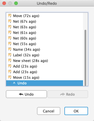

ANNULLA/RIPETI
Questi comandi consentono di annullare comandi precedenti e di eseguire i comandi che sono stati in precedenza annullati. Se si utilizza una coppia coerente di schema e layout, i comandi ANNULLA/RIPETI visualizzano nella barra di stato quale comando è stato annullato/ripetuto e se il comando è stato eseguito originariamente nella scheda o nell'Editor schemi.
Se si digita ANNULLA ELENCO nella riga di comando, viene visualizzata una finestra di dialogo contenente l'intero contenuto del buffer di annullamento. In alternativa, è possibile utilizzare il menu Modifica/Annulla/Ripeti elenco... Qui è possibile annullare diverse azioni e fare in modo che vengano nuovamente ripetute.
Undo/redo list
La finestra Annulla/Ripeti mostra l'elenco delle azioni recenti. Tra parentesi, sono disponibili le informazioni sulla data di esecuzione dell'operazione. Utilizzare il mouse, i tasti su/giù o i pulsanti Annulla e Ripeti per posizionare il delimitatore. Fare clic su OK se si è certi di voler annullare tutte le azioni elencate sotto il delimitatore.
Attenzione:
Questo utensile è molto potente. Se si torna all'inizio dell'elenco ANNULLA (operazione eseguibile con un solo clic del mouse) e si esegue qualsiasi nuovo comando, il buffer di annullamento verrà troncato in quel punto e non sarà possibile ripristinarlo. Si consiglia, pertanto, di fare attenzione.
