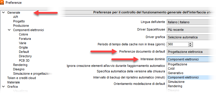

  1. Nell'angolo in alto a destra della barra dell'applicazione, fare clic su Profilo personale.
  2. Selezionare Preferenze.
  3. Verificare le seguenti impostazioni Generali:
    1. Preferenze documento di default è impostata su Progettazione elettronica
    2. Interesse dominio è impostato su Componenti elettronici. Il nuovo tipo di documento avviato da Fusion è un documento di progettazione elettronica.
    General Preference Settings
  4. Espandere l'elenco delle preferenze Componenti elettronici. Fare clic su ogni elemento dell'elenco per gestire la preferenza.
