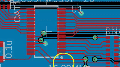

  4. Utilizzare l'opzione Ignora violatori per creare un percorso. Ignora violatori consente di violare le regole di trasformazione in pista, ad esempio quelle relative all'intersezione con altri percorsi. In genere, si preferisce non utilizzare questa opzione, ma in alcuni casi sarà necessario creare un percorso utilizzando questa opzione e successivamente correggere la violazione.
    1. Nella area di lavoro PCB, fare clic su Progettazione > Trasforma in pista > Trasformazione in pista manuale Manual Route icon.
    2. Nella parte inferiore della area grafica, sulla barra degli strumenti selezionare Ignora violatori Ignore Violators icon dall'elenco a discesa.
      Bot toolbar 2D PCB
    3. Fare clic su un segnale tra i componenti RN4 e U1. Notare che il segnale viene convertito in una traccia. È possibile sovrapporre tracce, piazzole o oggetti esistenti che generano una violazione di Controllo regole di progettazione. Fare clic per iniziare, terminare e creare un segmento della traccia.
    4. Creare una seconda traccia tra le parti RN4 e U1. Creare un segmento della traccia che attraversa la prima traccia creata. Come mostrato nel video.
      Ignore violators

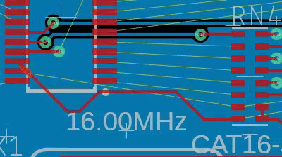

  5. Utilizzare l'opzione Aggira violatori per creare un percorso. L'opzione di trasformazione in pista Aggira violatori è la selezione di default. Quando si utilizza l'opzione Aggira ostacoli, la trasformazione in pista evita violazioni di sovrapposizione e segue le preferenze di trasformazione in pista per passaggio e larghezza definite in Verifica regole di progettazione.
    1. Eliminare i percorsi creati nel passaggio precedente con lo strumento Annulla trasformazione in pista Unroute icon per poter ricreare i percorsi.
    2. Fare clic su Progettazione > Trasforma in pista > Trasformazione in pista manuale Manual Route icon.
    3. Nella parte inferiore della area grafica sulla barra degli strumenti selezionare Aggira violatori Walkaround Obstacle icon dall'elenco a discesa.
    4. Creare diverse trasformazioni in pista tra le parti RN4 e U1. Quando si creano segmenti di un percorso, il segmento creato aggira gli ostacoli impedendo violazioni delle regole di trasformazione in pista.

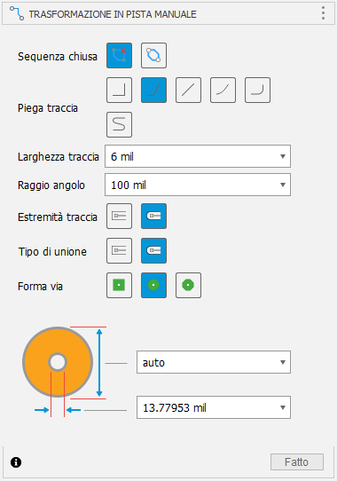

  7. Modificare l'opzione Piega traccia durante la creazione di una trasformazione in pista. La piega di 45 gradi è quella default e la più utilizzata. Tuttavia, sono spesso necessarie pieghe diverse. L'impostazione Raggio angolo influenza le dimensioni di tre tipi di piegatura traccia.
    3. Selezionare Aggira violatori Walkaround Violators icon.
    4. Iniziare a creare una pista tra i componenti RN4 e U1. Quando si crea un segmento, modificare il tipo di piega traccia. Tenere premuto CTRL e fare clic con il pulsante destro del mouse per alternare gli stili di curvatura.
  8. Modificare l'opzione Larghezza traccia durante la creazione di una trasformazione in pista. Potrebbe essere necessario modificare la larghezza della traccia in base al passaggio corrente attraverso la traccia.
    4. Iniziare a creare una pista tra i componenti RN4 e U1. Quando si crea un segmento, modificare la larghezza della traccia in 12 mil nella casella Larghezza traccia della finestra di dialogo Trasformazione in pista manuale.
    5. Continuare a creare il segmento.

    4. Fare clic su Mantenimento della sequenza chiusa Loop preserve icon nella finestra di dialogo Trasformazione in pista manuale.
    5. Selezionare uno dei segnali ed eseguirne la trasformazione in pista.
    6. Quando la trasformazione è completata, fare clic su un segmento qualsiasi del segnale trasformato in pista. Notare che verrà derivato un nuovo percorso dalla traccia originale.
    7. Fare clic per terminare la trasformazione in pista. Notare che il segmento a sequenza chiusa verrà mantenuto.
    8. Fare clic su Rimuovi sequenza chiusa Loop remove icon nella finestra di dialogo Trasformazione in pista manuale.
    9. Creare un'altra traccia tra gli stessi punti iniziali e finali, come fatto in precedenza. Notare come una delle tracce viene modificata suggerendo che verrà eliminata.
