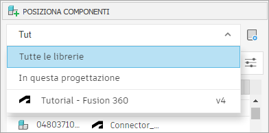

  1. Verificare che la libreria Tutorial-Fusion sia stata aggiunta e attivata nella nuova progettazione schematica.
    Search for library

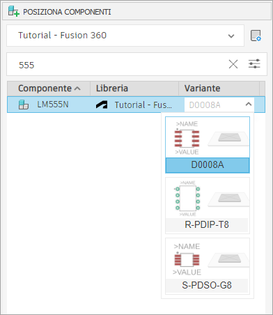

  3. Aggiungere il timer LM555N allo schema.
    1. Fare clic su Progettazione > Posiziona > Posiziona componente Add icon
    2. Immettere 555 nella casella di ricerca Filtro.
    3. Nella libreria Tutorial-Fusion, fare clic sulla freccia accanto a LM555N per espandere l'elenco di varianti.
    4. Selezionare la variante D0008A.
      Component library
    5. Fare doppio clic o trascinare e rilasciare il componente dal gruppo LM555N dal gruppo Posiziona componenti nell'area grafica. L'utilizzo di Invio consente inoltre di attivare la modalità di posizionamento.

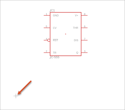

    7. Individuare il simbolo di origine sullo schermo e posizionare il componente nello spazio delle coordinate positive. È consigliabile posizionare tutti i componenti nello spazio delle coordinate positivo.
      Locate origin

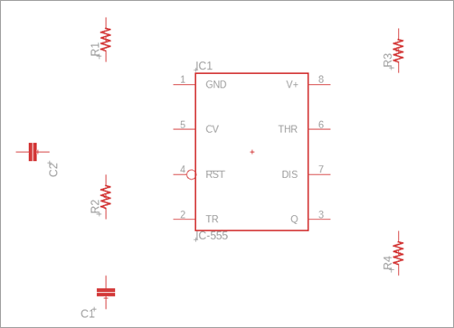

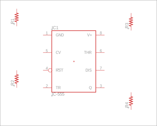

  4. Aggiungere quattro resistori R-US_CHIP-0805 allo schema.
    1. Deselezionare il contenuto della casella Cerca e immettere R-US.
    2. Fare clic sull'elenco a discesa delle varianti e selezionare CHIP-0805, quindi fare doppio clic sulla riga e spostare il puntatore sull'area grafica.
    3. Fare clic con il pulsante destro del mouse per ruotare il simbolo del resistore di 90 gradi.
    4. Posizionare i quattro resistori nelle posizioni mostrate nell'immagine seguente.
      Resistor positions
    5. Fare clic su Fatto o premere ESC per uscire dalla modalità di posizionamento e tornare al gruppo Posiziona componenti.

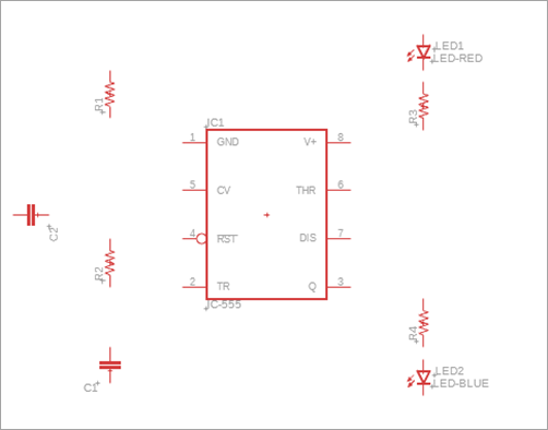

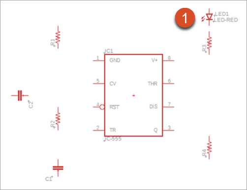

  6. Aggiungere un LED LED_CHIP_BLUE_2012 allo schema.
    1. Nella libreria Tutorial-Fusion individuare il componente LED_CHIP.
    2. Selezionare RED-2012 dall'elenco a discesa delle varianti.
    3. Fare doppio clic sulla riga e spostare il puntatore nell'area grafica.
    4. Posizionare il LED nella posizione mostrata nella figura seguente.
      LED positions
    5. Fare clic su Fatto o premere ESC per uscire e tornare al gruppo Posiziona componenti.

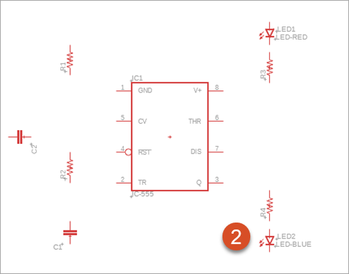

  7. Aggiungere un LED LED_CHIP_BLUE_ allo schema.
    1. Scorrere verso il basso l'elenco delle varianti LED_CHIP e selezionare il componente BLUE-2012.
    2. Fare doppio clic sulla riga e spostare il puntatore nell'area grafica.
    3. Posizionare il LED nella posizione mostrata nella figura seguente.
      LED positions
    4. Fare clic su Fatto o premere ESC per uscire dal comando.
