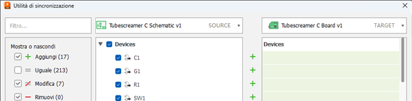

  7. Fare clic su Convalida > Convalida > Sincronizza Synchronize icon.
  8. Schema Tubescreamer C viene visualizzato come Origine nella colonna sinistra e Scheda Tubescreamer C come Destinazione nella colonna destra della finestra di dialogo Utilità di sincronizzazione.
    Synchronize dialog
    Nota: Tra le due colonne è possibile vedere quanto segue:
    • I segni più di colore verde indicano i componenti e le reti mancanti nella destinazione che verranno aggiunti durante la sincronizzazione.
    • I segni meno di colore rosso indicano che i componenti aggiunti alla scheda verranno rimossi dalla sincronizzazione.
    • I simboli "diverso da" indicano i componenti e le reti modificati nella destinazione che, se sincronizzati, verranno ripristinati allo stato originale.
  9. Dopo aver verificato le modifiche di sincronizzazione proposte, fare clic su Esegui nell'utilità di sincronizzazione per applicarle alla scheda.
    Nota: Potrebbe essere necessario eseguire la sincronizzazione più volte per applicare tutte le modifiche. Infine, se si esegue l'utilità di sincronizzazione dalla progettazione schematica, non verranno visualizzate ulteriori modifiche necessarie o solo correzioni manuali minori.
