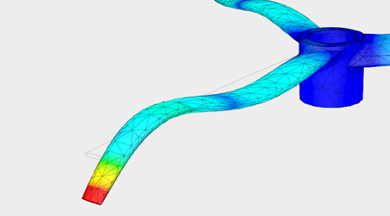

Studi di simulazione

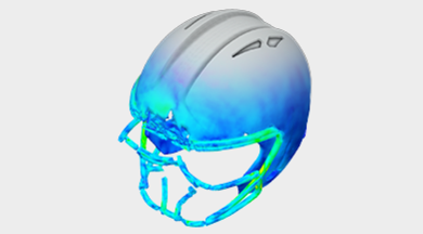

modal frequencies Frequenze modali
Determina le frequenze modali del modello con o senza i carichi strutturali e le condizioni della boundary. I risultati includono le forme della modalità di vibrazione, le frequenze corrispondenti e i relativi fattori di partecipazione di massa.

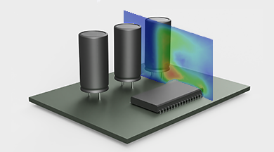

raffreddamento dei componenti elettronici Raffreddamento dei componenti elettronici
Determinare se la temperatura dei componenti della scheda del circuito supererà la temperatura massima consentita, dati i carichi termici generati dai corpi elettrici e il flusso d'aria nell'involucro.

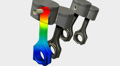

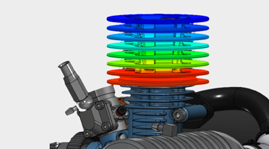

termico Stato termico stazionario
Determina la risposta del modello ai carichi di calore e alle condizioni termiche della boundary in condizioni stazionarie. I risultati includono temperature e flusso termico.
thermal stress Sollecitazione termica
Determinare le temperature e le distribuzioni della sollecitazione sul modello risultanti dai carichi termici e strutturali. La temperatura di riferimento priva di sollecitazioni è definita nelle impostazioni studio.

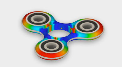

injection molding Simulazione stampaggio ad iniezione
Determinare il grado di riempimento della parte e se si verificheranno problemi di qualità in base alle impostazioni di processo, alla selezione dei materiali e alla posizione di iniezione. Visualizzare i risultati standard e i risultati guidati.

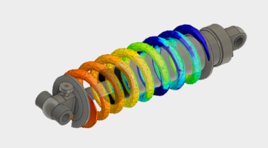

structural buckling Instabilità a carico di punta
Determinare le modalità Carico di punta del modello. I risultati includono le modalità Carico di punta e i moltiplicatori di carico corrispondenti.

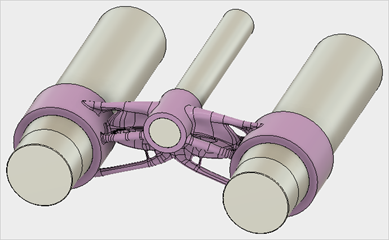

Studi di progettazione generativa

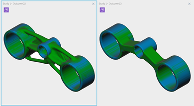

gd-outcomes Componente strutturale - Genera risultati
È possibile generare più risultati in base ai requisiti geometrici, di prestazioni e di produzione. I risultati sono spesso più efficaci e leggeri rispetto alle progettazioni tradizionali.

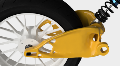

gd-designs Componente strutturale - Creazione di progettazioni 3D dai risultati
È possibile esplorare più soluzioni per la progettazione per selezionare quella ottimale in base ai propri requisiti. Creare una progettazione modificabile e una progettazione mesh dal risultato e continuare a lavorarci in Fusion.
