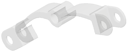

Per esaminare i dettagli del risultato, eseguire l'orbita, la panoramica e lo zoom del risultato utilizzando gli utensili della barra degli strumenti Vista risultati.
model view of an example outcome
La Vista trasparente di un risultato di esempio.
