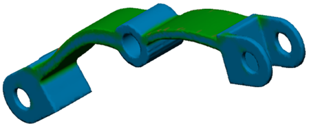

Il comando Vista sollecitazione consente di visualizzare una mappa di distribuzione della sollecitazione sul risultato. La mappa si basa sul fattore di sicurezza impostato nella finestra di dialogo Obiettivi e limiti. La mappa consente di individuare le regioni che potrebbero richiedere l'attenzione dell'utente.
Per accedere al comando, nella Vista risultati, fare clic su Visualizza > Vista sollecitazione
Posizionando il cursore del mouse sulla legenda Riferimento sollecitazione è possibile visualizzare le spiegazioni dei colori sulla mappa.
Rosso: aree in cui il fattore di sicurezza è inferiore all'obiettivo specificato nella finestra di dialogo Obiettivi e limiti.
Verde: aree che reagiscono in modo ottimale alle sollecitazioni.
Blu: aree in cui i valori di sollecitazione sono inferiori a quelli richiesti.
La vista di sollecitazione di un risultato di esempio.
