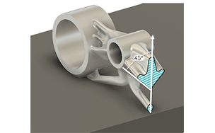

Angolo di sporgenza Specifica l'angolo più grande tra una faccia della forma e la direzione di creazione per cui un oggetto può essere stampato in 3D senza supporti. La dimensione dell'angolo dipende dalle impostazioni del materiale, della macchina e del processo. La dimensione di default di 45° funziona correttamente per la maggior parte dei processi additivi.
additive - overhang angle

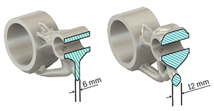

Spessore minimo Specifica il valore minimo tipico del diametro della trave e dello spessore della parete nei risultati. Lo spessore minimo dei componenti strutturali dipende dalle impostazioni del materiale, della macchina e del processo.
additive - minimum thickness
