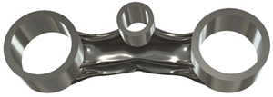

Non limitato
Utilizzare questo metodo se i vincoli di produzione non devono limitare la generazione della forma. Si consiglia di utilizzare questo metodo nelle prime fasi del processo di progettazione per supportare l'esplorazione e la creazione di prototipi.

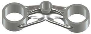

unrestricted example
Esempio di risultato per l'opzione Non limitato.

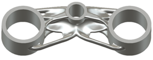

additive example
Esempio di risultato per la produzione additiva.

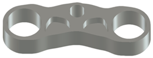

2.5-axis milling - example
Esempio di risultato per la fresatura a 2.5 assi.

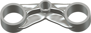

3-axis milling - example
Esempio di risultato per la fresatura a 3 assi.

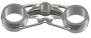

Esempio di risultato per la fresatura a 5 assi.

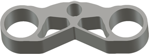

2-axis cutting - example
Esempio di taglio a 2 assi.
