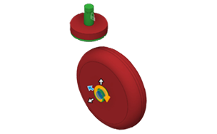

angular global load
Esempio di carico angolare globale.
