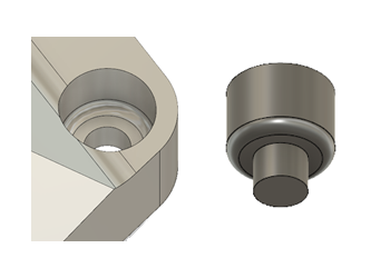

Creazione della geometria di ostacoli di fori per bulloni
La geometria di ostacoli è necessaria per evitare che la soluzione generativa crei la geometria in parti critiche.
Ad esempio, la geometria di ostacoli potrebbe essere necessaria per garantire che nessuna geometria venga posizionata all'interno di fori progettati per bulloni. L'utensile** Ostacolo connettore** connector obstacle icon consente di creare geometria di ostacoli per elementi di fissaggio.
L'utensile Ostacolo connettore connector obstacle icon consente di creare facilmente la geometria di ostacoli all'interno di fori cilindrici e utilizza uno spigolo circolare come il punto iniziale. Se lo si desidera, è anche possibile utilizzare gli utensili di modellazione per creare la geometria. In questo esempio, verrà illustrato come creare una geometria di ostacoli per lo stesso foro per bullone, prima utilizzando l'utensile Ostacolo connettore connector obstacle icon, quindi utilizzando altri utensili di modellazione.
obstacle geometry - bolt example

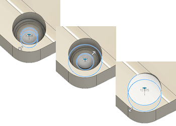

Utilizzo dell'utensile Ostacolo connettore
Iniziare selezionando i due spigoli circolari inferiori. Quindi, ripetere l'operazione con i due spigoli circolari centrali e ripetere nuovamente con i due spigoli superiori.
bolt hole selection example
Una volta creati i tre corpi, raccordare il corpo medio per creare la geometria di ostacoli di finitura.
  1. Nell'ambiente contestuale Modifica modello, nella scheda Modifica solido modello, fare clic su Crea > Ostacolo connettore connector obstacle icon.
  2. Selezionare lo spigolo cilindrico nella parte inferiore del foro bullone.
  3. Verificare che l'opzione Fine albero sia evidenziata nella finestra di dialogo Ostacolo connettore, quindi fare clic sullo spigolo cilindrico che contrassegna l'estremità superiore del cilindro stretto.
  4. Ripetere il processo, a partire dallo spigolo cilindrico stretto su cui è finita l'operazione precedente e terminando con lo spigolo cilindrico che contrassegna l'inizio del cilindro largo.
  5. Ripetere nuovamente il processo, a partire dallo spigolo cilindrico che contrassegna la parte inferiore del cilindro largo e terminando con lo spigolo cilindrico superiore.
