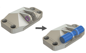

Ostacolo connettore connector obstacle icon consente di creare geometria cilindrica con spigoli retti, per evitare di creare geometria dove sono necessari perni e bulloni. Per default, viene creata solo la geometria foro. Selezionare Testa bullone per includere geometria di ostacoli per le teste bulloni e Passaggio utensile per includere geometria di ostacoli che consenta la distanza di sicurezza dell'utensile.
connector obstacle example
