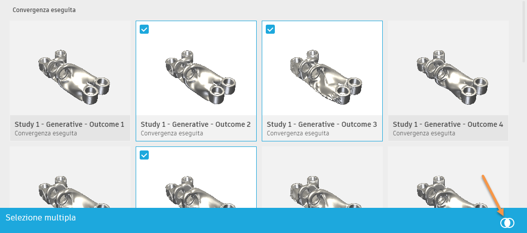

Come aprire la vista di confronto da una delle quattro viste principali:
  1. Selezionare fino a quattro risultati.
  2. Nella scheda Selezione multipla, fare clic su comparison view icon.
Esempio 1: apertura della vista di confronto dalla Vista anteprima thumbnail view icon.
comparison view
Esempio 2:
