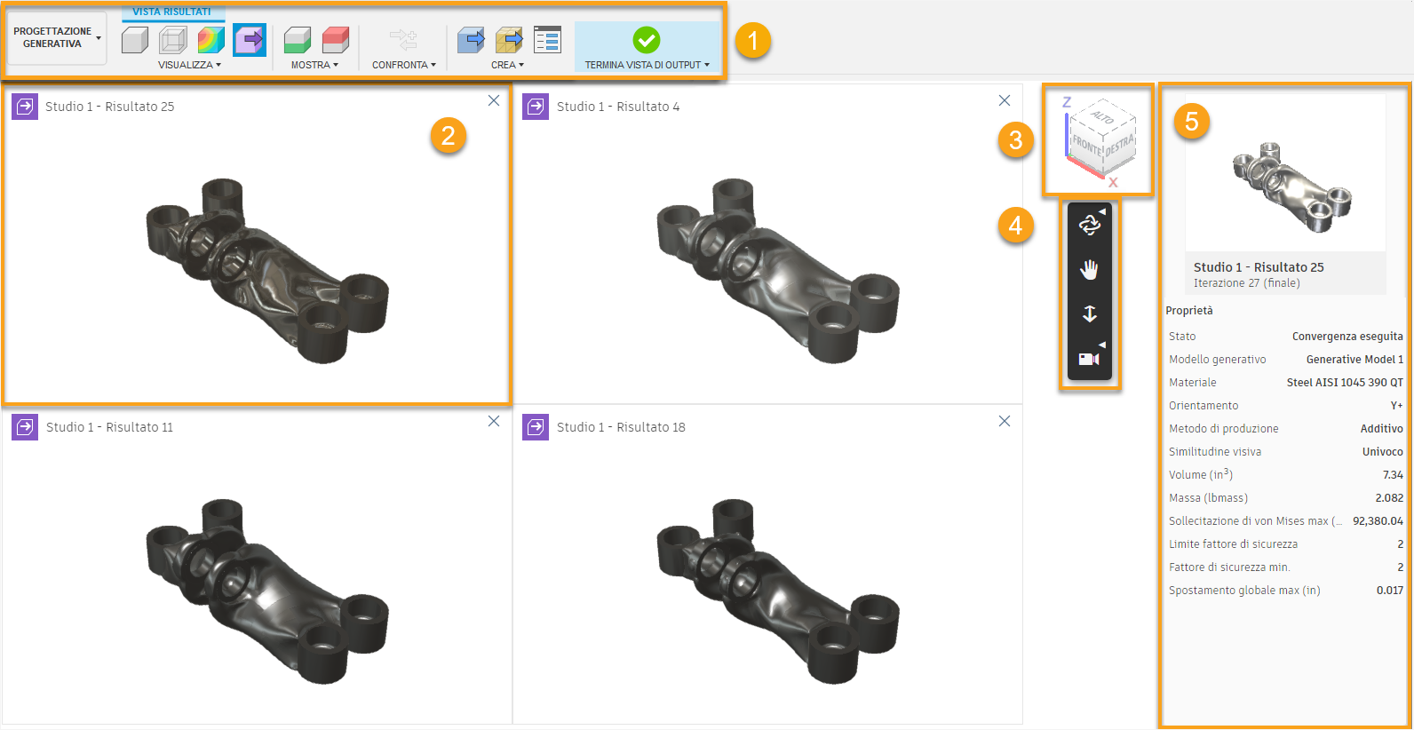

comparison view ui overview

1. Ambiente contestuale Esplora > scheda Vista risultati
Utilizzare i comandi mostrati qui per visualizzare la vista 3D, la vista trasparente, la mappa di distribuzione della sollecitazione o l'anteprima progettazione dei risultati. È inoltre possibile visualizzare le geometrie di mantenimento, di ostacoli e della forma iniziale dall'impostazione dello studio per vedere in che modo hanno influenzato la forma finale. È anche possibile aggiungere un nuovo risultato per confrontarlo con i risultati restanti.
Gli utensili dei gruppi Visualizza e Mostra consentono di passare da una vista all'altra.
Gruppo Visualizza
Nota: È possibile selezionare una sola vista alla volta. Per default, viene selezionata l'Anteprima progettazione.
Gruppo Mostra
Nota: È possibile selezionare più viste per visualizzare contemporaneamente diversi tipi di geometrie dello spazio di progettazione sul risultato selezionato.
Gruppo Confronta
Selezionare Confronta per tornare alla scheda contestuale Esplora e selezionare i risultati da confrontare.
Pannello Crea
Utilizzare gli utensili del gruppo Crea per creare una progettazione o una progettazione mesh da un risultato. Inoltre, è possibile aprire la finestra di dialogo Stato processo per tenere traccia dello stato di elaborazione dei processi generativi.
Termina vista risultato
Selezionare Termina vista risultato finish explore icon per chiudere la scheda contestuale Vista risultati e tornare alla scheda contestuale Esplora.
2. Vista risultati
Visualizza un risultato. Le viste risultati vengono sincronizzate e tutti i risultati vengono manipolati contemporaneamente.
3. ViewCube
Utilizzare il ViewCube per orbitare la progettazione o visualizzare la progettazione da posizioni di visualizzazione standard.
4. Barra degli strumenti Vista risultati
Utilizzare questi utensili per eseguire l'orbita, la panoramica e lo zoom di un risultato. È inoltre possibile ripristinare il risultato e adattarlo per visualizzarlo.
La barra degli strumenti viene compressa in base alle dimensioni della finestra.
5. Riquadro Proprietà
Visualizza un'anteprima e le proprietà del risultato attualmente evidenziato.
È possibile personalizzare le proprietà utilizzando l'opzione Impostazioni di visibilità.
