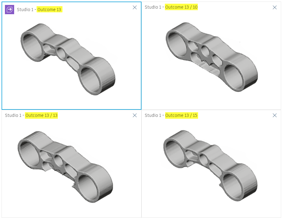

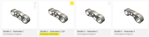

Innalzare il livello di un'iterazione del risultato intermedia e visualizzarla come un normale risultato nella Vista anteprima, nella Vista proprietà, nella Vista grafico a dispersione e nella Vista tabella.

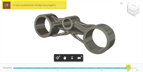

Visualizzazione dell'anteprima della progettazione per le iterazioni dei risultati intermedi nella vista dei risultati.
Raggruppamento per somiglianza visiva delle iterazioni dei risultati intermedi.
Filtrare iterazioni dei risultati intermedie nelle viste di esplorazione.
Confrontare e analizzare diverse iterazioni dallo stesso risultato.
