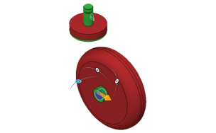

linear global load
Esempio di carico lineare globale.
