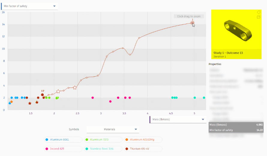

Tendenza dell'iterazione
La tendenza dell'iterazione mostra il processo di ottimizzazione di un risultato nella Vista grafico a dispersione.
Per accedere all'opzione, fare clic su un contrassegno nel grafico a dispersione, quindi nella scheda dei risultati, fare clic su iteration trend show icon.
Outcome filters - default
La prima iterazione e l'ultima sono numerate in base alla tendenza. La prima iterazione, da cui inizia la tendenza dell'iterazione, è contrassegnata con una freccia.
È possibile visualizzare contemporaneamente una o più tendenze dell'iterazione.
iteration trends
Come mostrare la tendenza dell'iterazione per un risultato
  1. Nella Vista grafico a dispersione, fare clic su un risultato.
  2. Nella scheda dei risultati, fare clic su iteration trend show icon.
    Suggerimento: In alternativa, è possibile premere CTRL e fare clic su un contrassegno.
Come nascondere la tendenza dell'iterazione per un risultato
    Suggerimento: In alternativa, è possibile premere CTRL e fare clic su un contrassegno. Per nascondere tutte le tendenze dell'iterazione, premere CTRL e fare clic su uno spazio vuoto nel grafico a dispersione.
