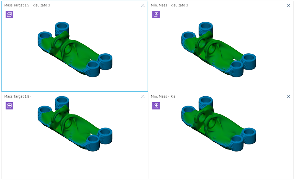

Questa funzionalità consente di regolare gli attributi della geometria, analizzare vari carichi o vincoli e specificare requisiti di progettazione univoci senza dover creare progetti separati. Aggiungendo un nuovo studio generativo o clonando uno studio esistente, è possibile moltiplicare l'ambito della ricerca.
Quando si lavora con più studi, si dispone della flessibilità per generare risultati per un singolo studio, studi selezionati o tutti gli studi inclusi nel progetto. Dopo la generazione dei risultati, è possibile utilizzare l'area di lavoro Esplora per filtrare e ordinare i risultati in base allo studio. Inoltre, è possibile confrontare le alternative di progettazione di diversi studi per trovare quella più adatta alle proprie esigenze.
Nota: È possibile trovare un file di esempio predefinito con più studi nel Pannello dati: Esempi di progettazione generativa > Pronto per esplorare > Esplora_Più studi. Utilizzare questo file per esplorare i risultati di più studi nell'area di lavoro Esplora.
ge bracket multiple studies tutorial example
