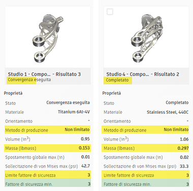

Esempio 1: stato dei risultati Convergenza e Completata - viene raggiunto il limite del fattore di sicurezza
Impostazione dello studio Risultati
Metodo di produzione: Non limitato
Obiettivi: Riduci al minimo massa
Limite fattore di sicurezza: 3
Converged and completed status of outcomes - comparison
In questo esempio, il risultato Completato soddisfa il limite Fattore di sicurezza, come Convergenza raggiunta. Lo stato Completato di Risultato 2 potrebbe derivare da problemi quali resistenza del materiale insufficiente o carichi eccessivi.

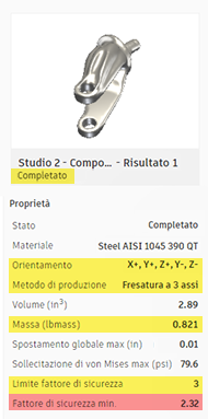

Esempio 2: stato risultato Completato - Limite Fattore di sicurezza non raggiunto
Direzione utensile: X+, Y+, Z+, Y-, Z-
Metodo di produzione: fresatura a 3 assi
Completed outcome status - the min. factor of safety is lower than the Safety Factor limit
In questo esempio, uno dei motivi dello stato Completato è il fattore di sicurezza minimo del risultato inferiore al limite Fattore di sicurezza. Il limite di iterazione è stato raggiunto prima di raggiungere il limite Fattore di sicurezza. L'utilizzo di questo risultato come una forma iniziale in una generazione successiva può portare a risultati più idonei per le esigenze di progettazione.
