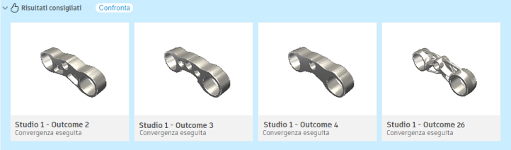

Risultati consigliati
Il motore dei suggerimenti suggerisce i risultati consigliati in base ai criteri specificati e visualizza i quattro risultati principali per facilitare il processo decisionale. Questi sono disponibili nel riquadro Risultati consigliati. È possibile esaminarli singolarmente o fare semplicemente clic su Confronta per esaminarli contemporaneamente nella vista di confronto.

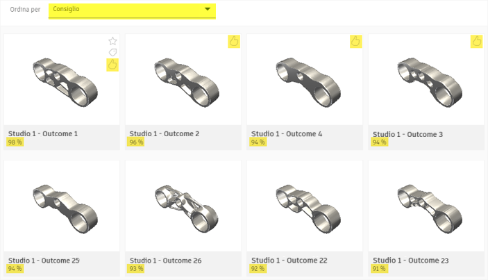

recommendation sort
Inoltre, è possibile ordinare i risultati in base al suggerimento. Qui è possibile trovare una classifica percentuale in base ai criteri specificati. I quattro risultati consigliati sono contrassegnati con l'icona recommended icon.
recommendation sort
