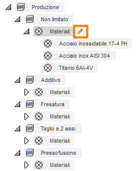

Quando si selezionano i materiali per lo studio, è possibile esaminarli o modificarli nel browser. A tale scopo, espandere il nodo Produzione e, per il metodo selezionato, posizionare il cursore del mouse sul nodo Materiali, quindi fare clic su edit browser icon.
edit browser icon
