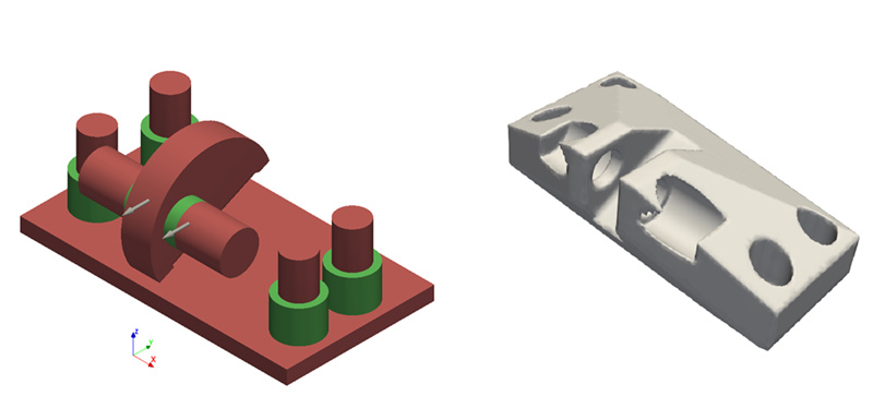

open design space terminology example
Un esempio di un modello con una forma iniziale.
Se un modello non include una forma iniziale
Quando viene eseguito il risolutore, viene creato un elenco di punti in base a tutti gli oggetti della geometria mantenuta. Da questo elenco, il risolutore crea un reticolo convesso, che è il gruppo convesso più piccolo contenente questi punti. Il reticolo convesso è pertanto la forma iniziale.
initial shape convex hull terminology example
È possibile visualizzare il reticolo convesso come una forma racchiusa da punti.
