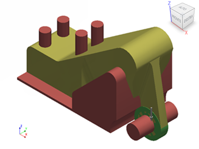

La geometria iniziale utilizzata per ottimizzare un progetto esistente o influenzare la forma del progetto generato.
Una forma iniziale è facoltativa. Se non la si utilizza, i risultati conterranno più variazioni.
Una forma iniziale deve essere in contatto con tutti i corpi della geometria di mantenimento.
starting shape terminology example
I corpi a cui è assegnato un tipo di geometria della forma iniziale vengono visualizzati in giallo nell'area grafica.
