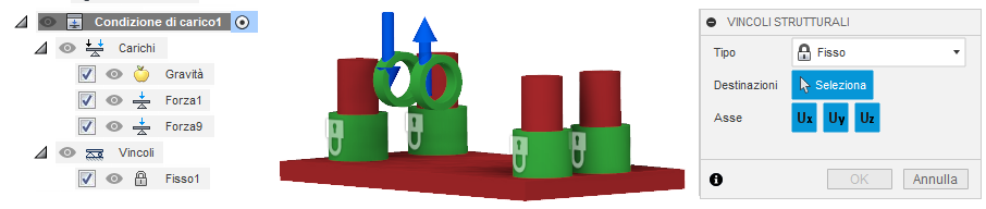

Condizione di carico nell'area di lavoro Progettazione generativa
Un insieme di vincoli e carichi che agiscono sul modello generativo contemporaneamente.
Le condizioni di carico simulano il comportamento del modello con carichi e vincoli diversi. È necessario definire almeno una condizione di carico per il modello. È possibile definire più condizioni di carico per la stessa geometria (corpi, facce, spigoli o vertici).
load case terminology example
Una condizione di carico costituita da vincoli applicati a quattro oggetti e da carichi applicati a due oggetti.
